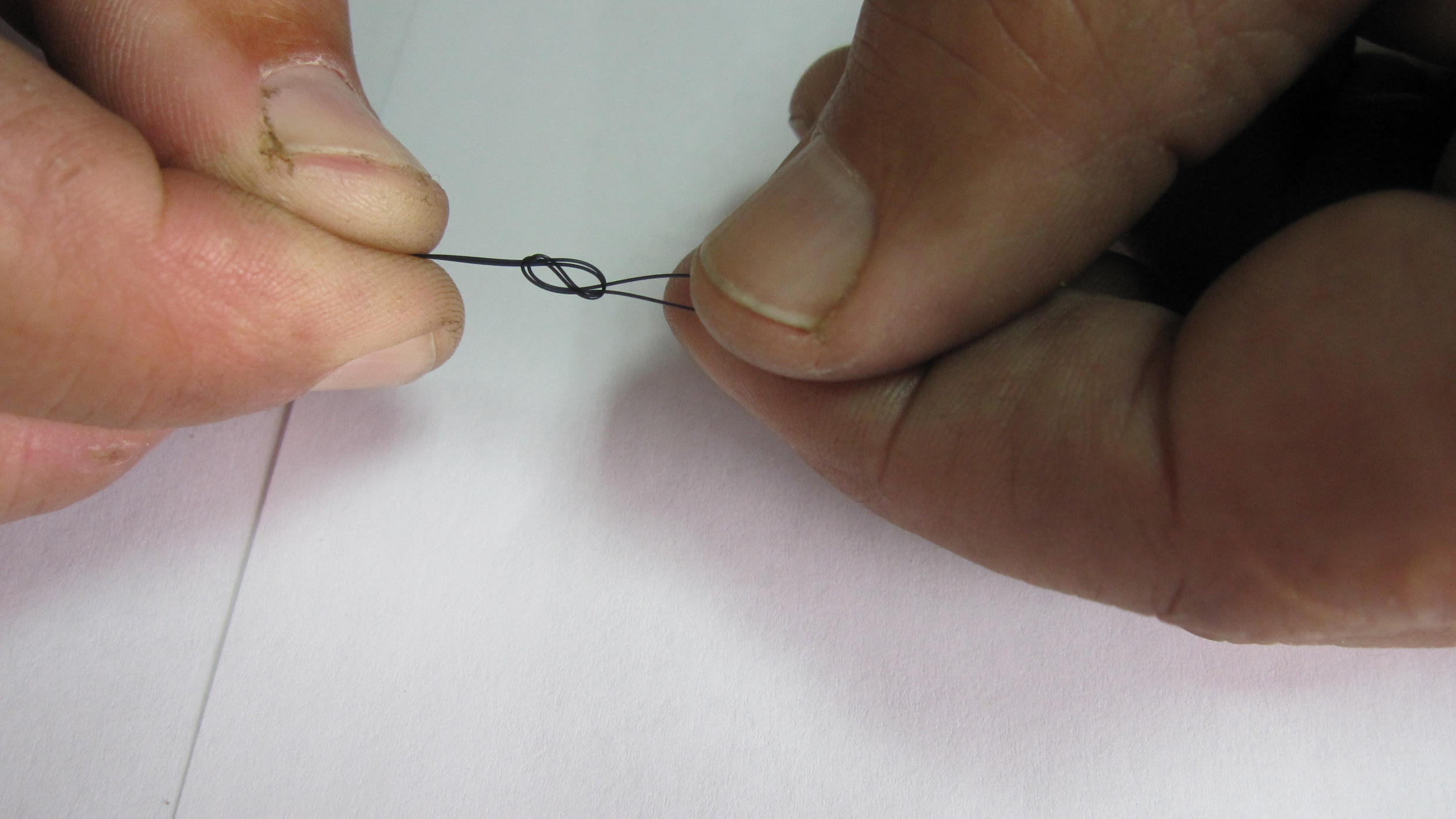

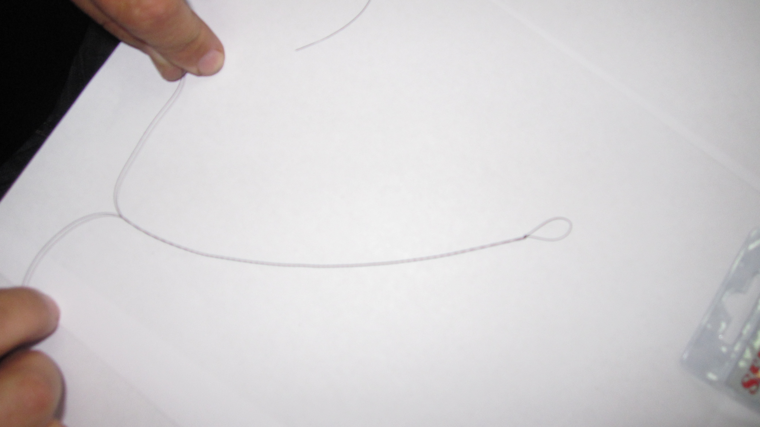

Складываем вдвое отрезок лески, чтобы образовалась петля около 40 сантиметров. Делаем петельку 1-2 см. для дальнейшего крепления поводка.
Держа, жёстко конец лески 5 sexy outfit ideas you should not miss, тот который идёт к катушке, свободный конец начинаем скручивать. Стараемся скручивать так, чтобы скрутка получалась «плотнее». Сделав скрутку длинной 8-10см., можно зафиксировать её промежуточным узлом и сделать ещё один участок скрутки, который также зафиксировать узлом.

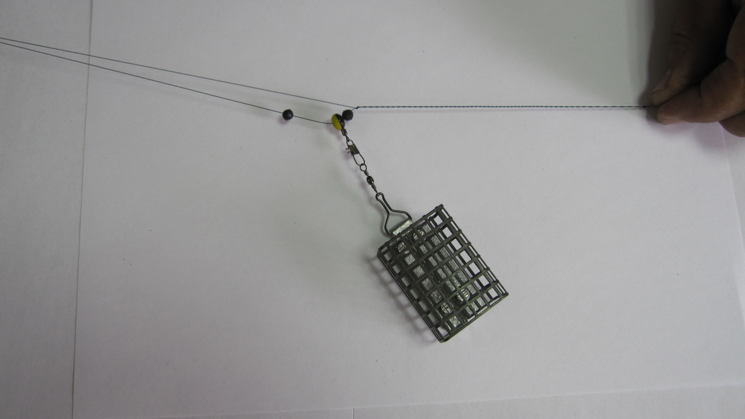

После изготовления отвода, надеваем на свободный конец лески резиновую бусину, потом вертлюжок, следом ещё одну бусину и после этого делаем симметричную петлю, сложив вдвое оставшуюся леску.
Оснастка готова. К петельке, способом «петля в петлю» крепим поводок(можно и вертлюжок, кому как нравится). На вертлюжок цепляем кормушку.
Скрученная леска увеличивает жёсткость отвода, тем самым предотвращая перехлёст поводка.
